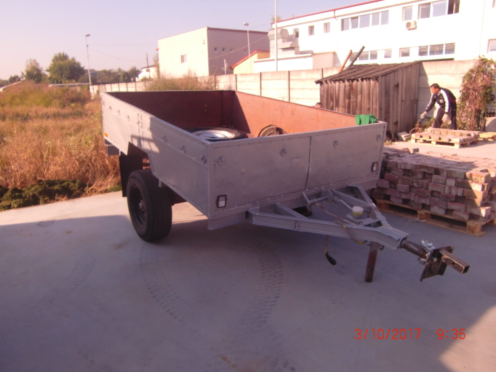

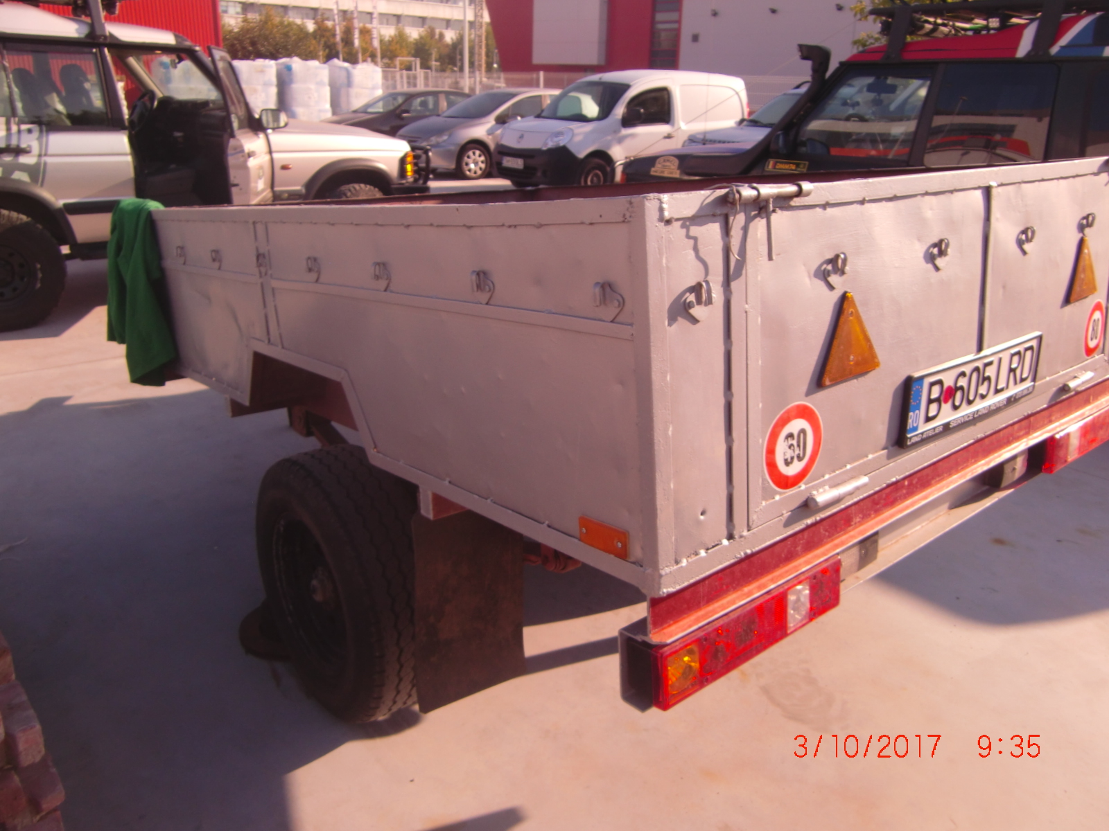

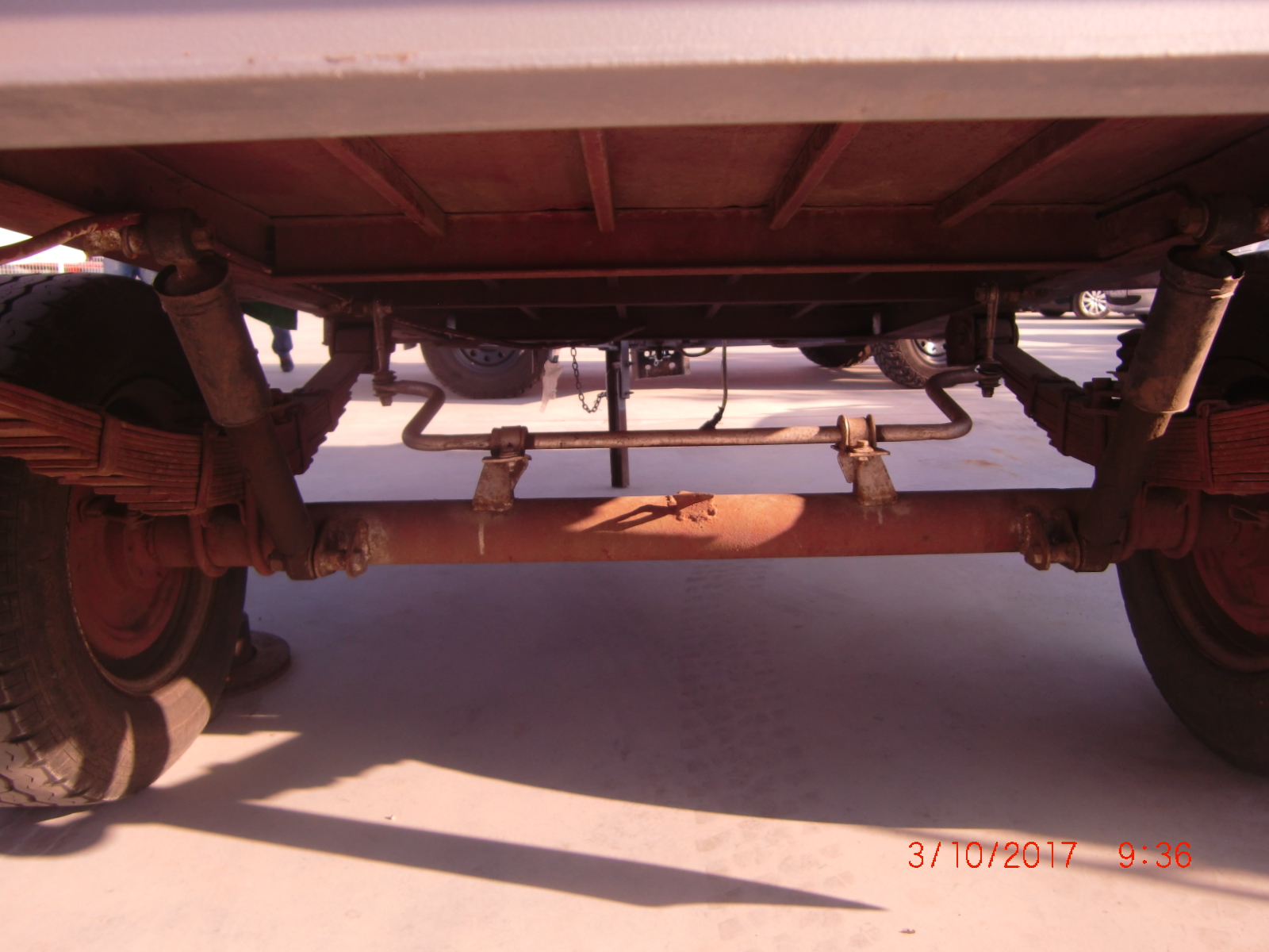

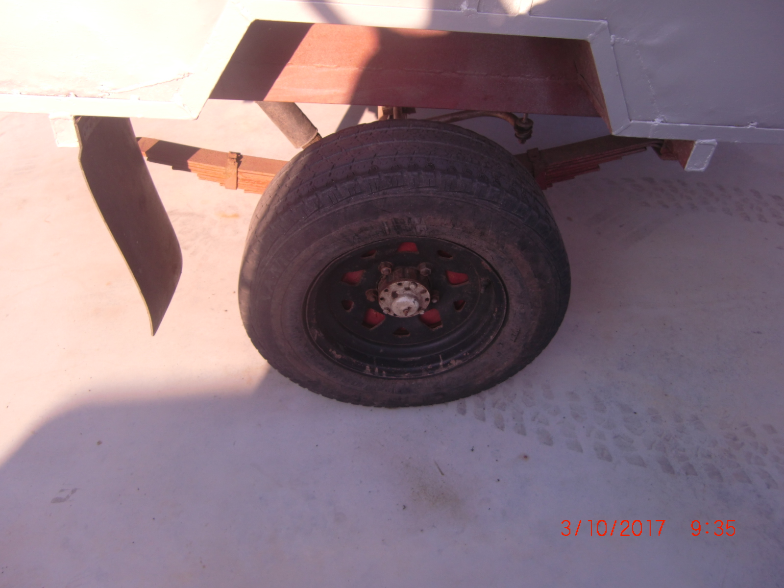

Acum cateva saptamani am gasit sa cumpar o remorca de ARO la pret bun (2000 ron), inmatriculata si cu ITP facut.
Detaliile le vedeti in carte si poze.

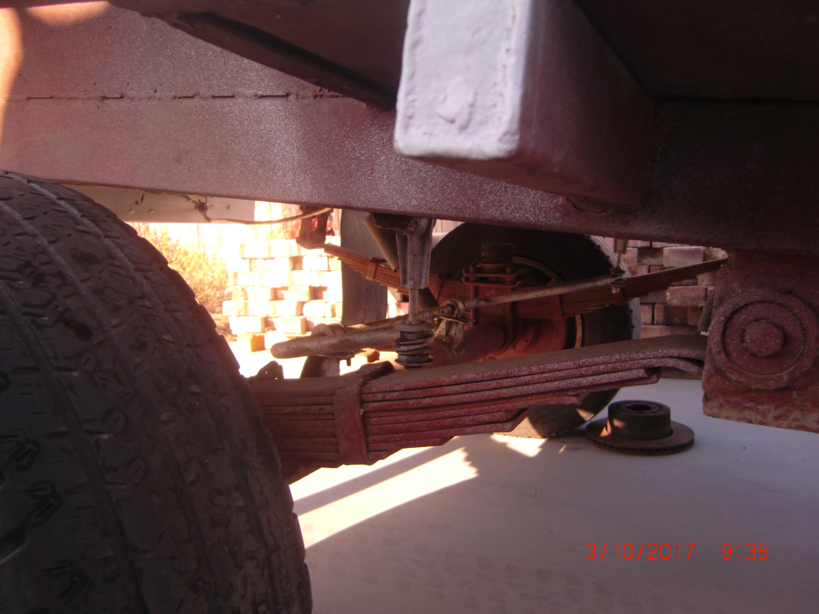

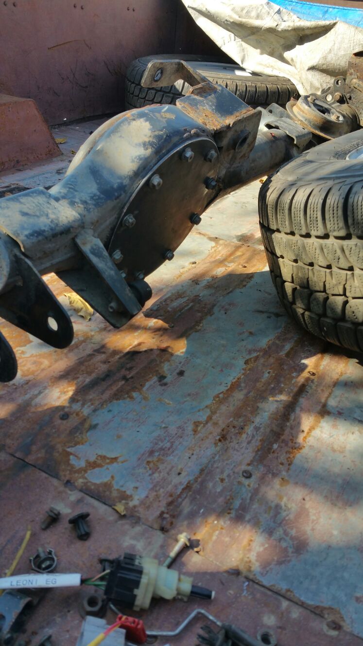

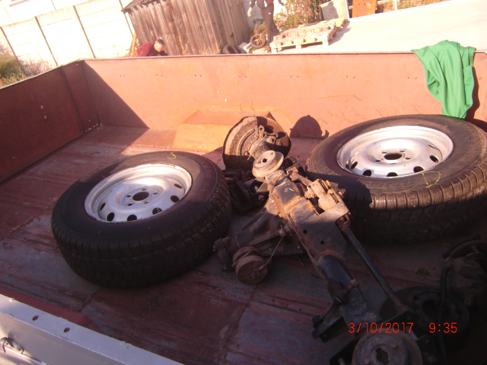

M-am gandit sa reconditionez si axa spate de Disco 2 pe care mai am, adica sa ii scot diferentialul si planetarele si sa vad daca reusesc sa o pun pe remorca.

Se va confectiona un capac pentru locul diferentialului la maestrul Sean si apoi se va duce la reconditionare instalatie de franare si electrica, inlocuit ochetul Nato artizanal cu unul original, etc. La astia http://www.relianremorci.ro .

Arcurile, amortizoarele, si bara de stabilitate se transfer pe puntea de Disco.
Va tin la curent cu modificarile.

imi place pare foarte solida, eu nu inteleg un lucru insa ... ce poate face o bara stablizatoare la o remorca atat de scurta.
Si o umila sugestie foile de arc sunt prea multe par a tine 10 tone.... si nu cred ca e nevoie..

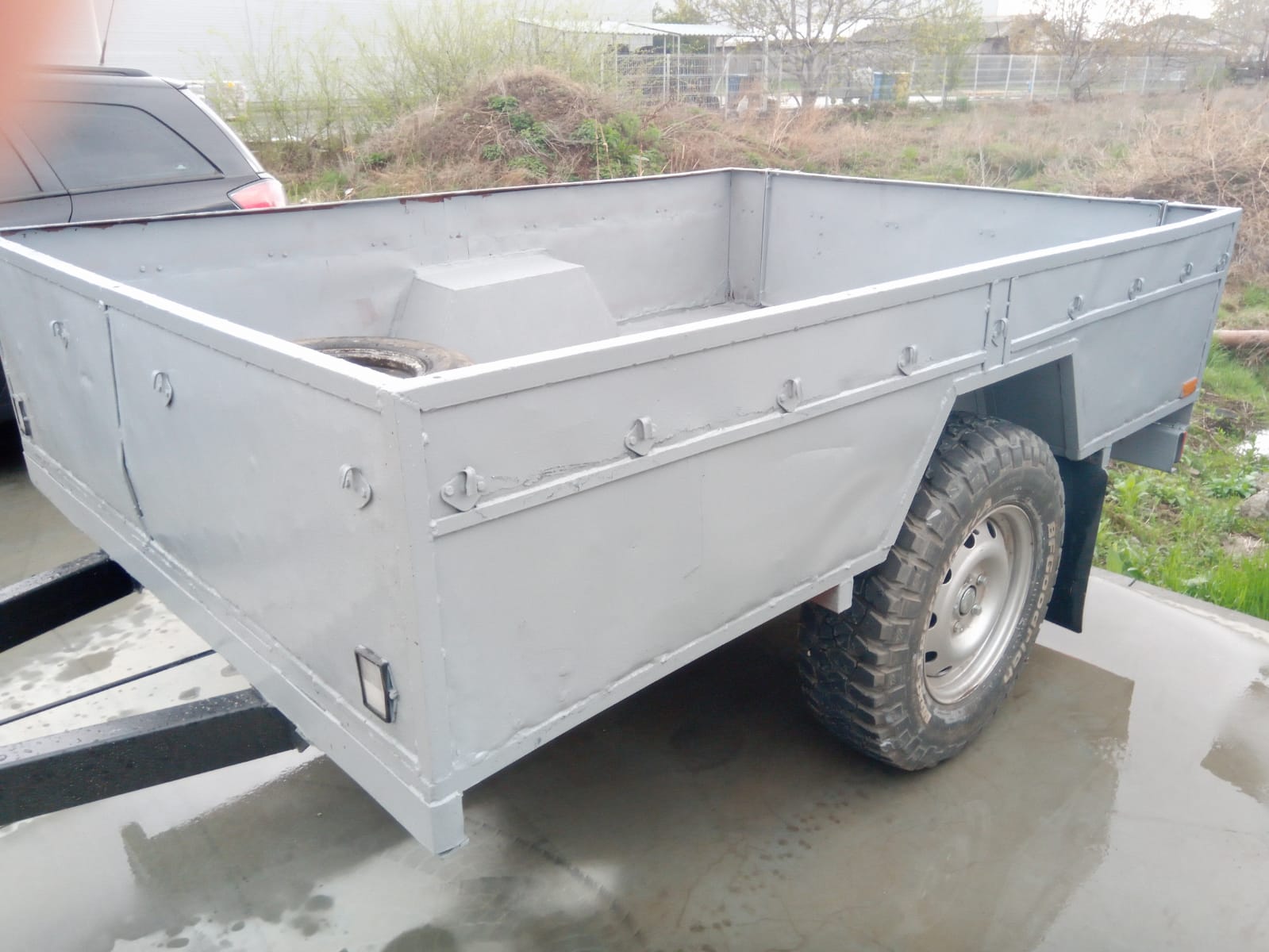

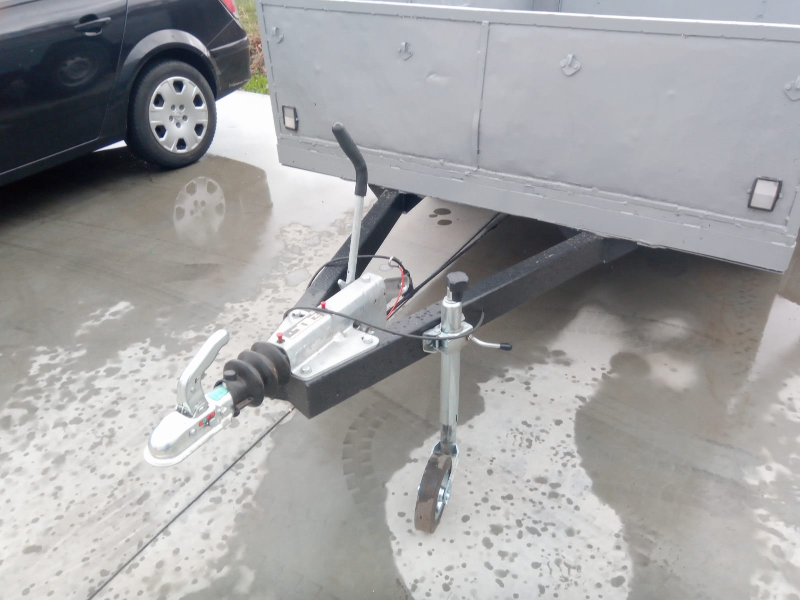

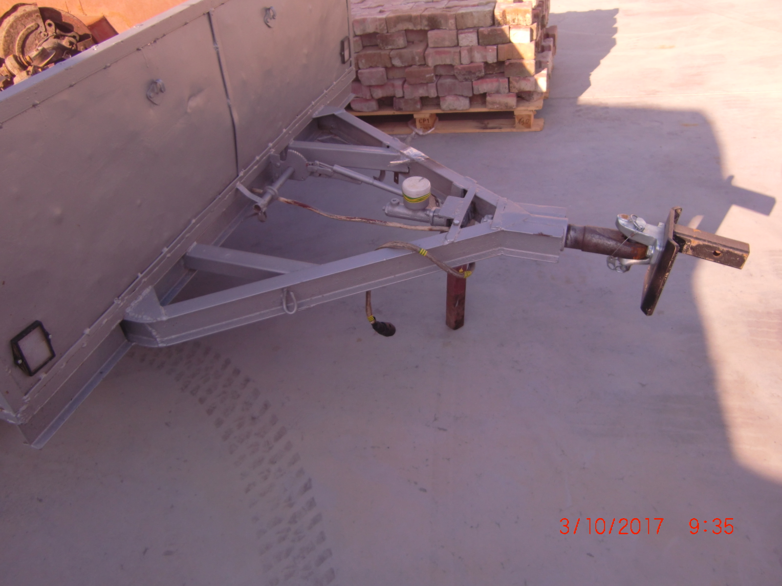

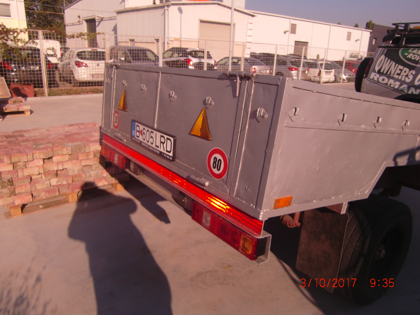

S-a terminat prima parte a modificarilor. Si anume: schimbat osie cu una noua Knott cu flanse originale adaptoare pentru gauri 5x120 mm pentru Land Rover Discovery 2, schimbat protap cu unul nou Knott cu sistem inetial si frana de mana, montat roata de manevra, reconstruit instatlie electrica, dat cu grund si revopsit.
16 Apr 2019 22:35 #8 de shark
Replied by shark on topic Remorca camping offroad

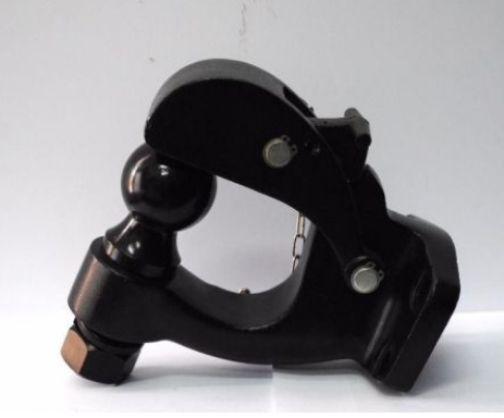

Buna treaba, bravo! Dar ma asteptam sa vad ochi Nato la protap nu cupla din aia pt bila.
  • mariusg
  • ExPresedinte LROC
17 Apr 2019 10:26 #9 de mariusg
Replied by mariusg on topic Remorca camping offroad
shark a scris: Buna treaba, bravo! Dar ma asteptam sa vad ochi Nato la protap nu cupla din aia pt bila.
Am si de aia. Se scoate una si se baga cealalta. La fel la carlig.
18 Apr 2019 10:33 #10 de dacuburebista
Replied by dacuburebista on topic Remorca camping offroad
uite cârlig aici...
